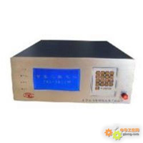

产品名称: 供应广顺GSH-3052D多成份气体分析仪
型  号: GSH-3052D
型号:
GSH-3052D
详细分类:
多组分气体分析仪,多成份气体分析仪,混合气体分析仪,多合一气体分析仪,一氧化碳分析仪,二氧化硫分析仪,二氧化碳分析仪,甲烷分析仪,四氯化碳分析仪,六氟化硫分析仪,氨气分析仪等
产品特点:
◆ 可根据用户要求,可制作成双组份,三组分,四组分,五组分,六组分,七组分,八组分等气体分析仪,所测气体种类可任意组合,为用户节约成本
◆ 采用我公司自行研发的红外线气体传感器或进口电化学传感器,稳定可靠,低漂移、寿命长、精度高
◆ 全中文菜单,超大液晶显示,操作简单、安装和维护方便
◆ 232串口通讯,选配上位机软件,在电脑上可直接读取,可绘制曲线,并进行相关分析
◆ 可存储3000条完整记录,峰值可查询
工作原理:
  该多组份气体分析仪可用于二氧化碳分析仪、一氧化碳分析仪、二氧化硫分析仪、甲烷分析仪、氮氧化物、氧气、氢气的测试。其中,氮氧化物、二氧化碳分析仪、一氧化碳分析仪、甲烷分析仪属于电调制非分光式(NDIR)红外线气体分析器,其工作原理是基于不同种类的气体对红外线的选择性吸收效率不同。仪器采用单光源、单管隔半气室及先进的检测器,工艺精湛、分析精度高、稳定性好。氧气、氢气采用电化学原理检测。
技术参数:
检测气体种类: CO, CO2,SO2, NH3,NO, H2,O2,H2S,CH4,CmHn,CH
量程: 0-100%
检测方式: 泵吸式
T90响应时间: 红外线≤10s,电化学 <30s
精度: ≤±1%
分辨率: 0.1%FS
零点漂移 ≤±1%F.S/15d
量程漂移 ≤±1%F.S/15d
工作环境温度: -10℃ 至 +55℃
工作环境湿度: 15%-95% 相对湿度(无冷凝)
LCD显示: 液晶数字显示实时浓度值,日期,时间
报警: 声光报警(声音85dB),报警点可通过菜单重新设置
供电电源: 220VAC/50HZ
标准配置:
仪器箱、主机、电源线、说明书、合格证
应用领域:
GSH-3052D红外气体分析仪用于二氧化硫分析仪、二氧化碳分析仪、一氧化碳分析仪、甲烷分析仪等。应用领域广泛:
1.用于大气及污染源排放等环保监测
2.用于石油、化工、电站等工业过程控制
3.用于农业、医疗卫生和科研等领域
4.实验室各种燃烧试验的气体含量测定
5.用于公共场所的空气监测
