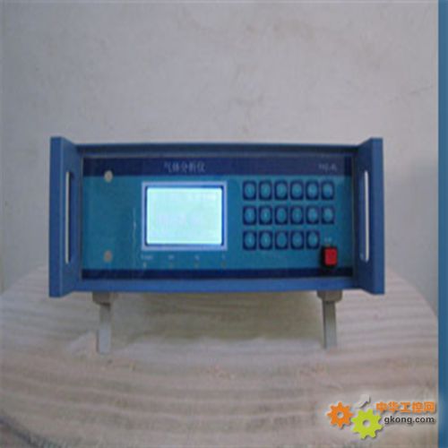

沼气分析仪
精心为沼气气体分析而设计,可以同时进行1-6个组份测量,真彩液晶显示、触摸操控,智能化校准、隔离信号输出及标准数字化端口通讯。多种高精度分析原理组合分析,如甲烷、二氧化碳、一氧化碳、硫化氢等均采用非分光红外原理分析,氢气采用热导原理分析,氧气则采用长寿命电化学原理分析。保证了整套分析的寿命及精度。
沼气分析仪预处理系统
针对沼气气体分析而设计,具有稳压、除水、排水、过滤、二次除水等功能,全套系统采用不锈钢设计。首先将沼气气体进行稳压后,进入气水分离器,除掉大颗粒的水份,水自动从排液器中排出,气体再进入精细过滤器中,去除灰尘等杂质,经过硅胶过滤除掉水蒸气后,干净的气体进入分析主机进行精准测量。该预处理系统,完全去除气体中带有的水分及杂质,从而保证分析设备的长寿命精确测量。

工作原理
  该沼气分析仪属于电调制非分光式(NDIR)红外线气体分析器,其工作原理是基于不同种类的气体对红外线的选择性吸收效率不同。仪器采用单光源、单管隔半气室及先进的检测器,工艺精湛、分析精度高、稳定性好。采用先进的数字处理技术,全新的液晶显示画面。
技术参数
测量范围: CO2: 0-50% CH4: 0-100%
O2: 0-20% H2S: 0-1000ppm
精度: 1%FS
分辨率: CH4/O2/CO2: 0.1% H2S:1PPM
响应时间: ≤10s
预热时间: 15min
输 出: 数字 RS232, 4-20mA
气体流量: 0.5~3L/min
环境温度: 0~40℃;相对湿度:≤90%
电源: 220V±10% ;50±0.5Hz 150W
测量值输出: 0~20mA; 0~10mV; 4~20mA;1~5V(按用户要求提供)
