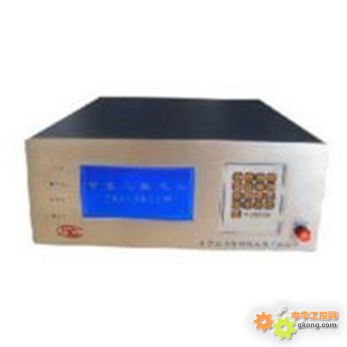

产品名称: 供应广顺GSH-6056型激光气体检测仪
型  号: GSH-6056
型号:
GSH-6056
功用:
可以监测的气体:O2氧气,NO一氧化氮,NO2二氧化氮,NH3氨气,HF氟化氢,HCl氯化氢,HBr溴化氢,HI碘化氢,HCN氰化氢,CO一氧化碳,CO2二氧化碳,CH4甲烷,C2H6乙烷,C3H8丙烷,C2H2乙炔,C2H4乙烯,CH2CHCl氯乙烯,HCHO甲醛,H2S硫化氢,H2O水,D2O重水,HOD氘氢氧
简介:
GSH-6056是一套高精度,适时监测所选气体的简单,完整,野外便携的分析系统,适合长光程,点监测,烟道,汽车尾气和环境空气监测。
 GSH-6056使用低功率的二极管激光器来进行红外发射光的吸收检测,由于采用的是最基本的原理激光法检测,所以检测中绝对没有其他气体的检测干扰,并且无需校正,消除在有毒有害现场中的检测麻烦。
检测方式:
长光程,烟道,抽取式和光纤传输
特点:
  精确识别目标气体
  其他气体对检测没有干扰
  高灵敏度
  小型,便携,易安装
  光纤连接用于远程控制
  同时多点监测
  绝对的检测,无校正需要
  光程从0.1m到数公里
  简单的自动操作
  快速的响应时间:0.01秒
应用:
  原铝熔炼的HF气体的挥发和过程监测
  防火监测,报警,自动喷洒控制
  燃烧过程的CO监测
  电弧熔炼炉优化
  工业卫生的挥发性气体监测
  汽车尾气的监测
  痕量气体的监测
技术规格
  检测限:ppbv³100米,环境空气
  10-100µG/M32米,烟道气
  动态范围:5级
  光径长度:1-1000米
  响应时间:一般是1秒,如要求可到0.01秒。
  校正:厂家设定,无要求。
  输出:连续4-20mA模拟输出和RS-232接口,以太网接口
  环境要求:0°C-45°C-20°C–55°C
  95-110KPa
  0-95RH
  GSH-6056具有NEMAclass4外壳和可选加热部件
