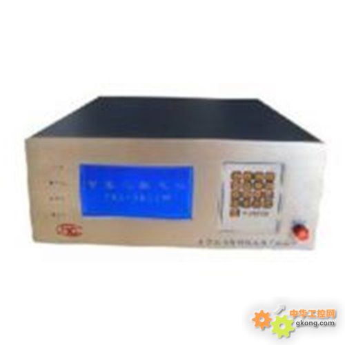

产品名称: 供应广顺GSH-306BD型供应热导型气体分析仪
型  号: GSH-306BD
型号:
GSH-306BD
分类:
氩气分析仪,氦气分析仪,氢气分析仪,热导型气体分析仪,气体分析仪
产品特点:
热导式氢(氩、氦)分析器可用于连续自动分析各种混合气体中热导式氢(氩、氦)气的百分浓度。其具有准确性高、结构简单、维修量小、使用寿命长等特点。
基本原理:
该热导式气体分析仪利用各种气体不同的热导系数,即具有不同的热传导速率来进行测量。当被测气体以恒定的流速流入分析仪器时,热导池内的铂热电阻丝的阻值会因被测气体的浓度变化而变化,运用惠斯顿电桥将阻值信号转换成电信号,通过电路处理将信号放大、温度补偿、线性化,使其成为测量值。
技术参数:
检测原理: 热导
检测方式: 泵吸式
T90响应时间: 90秒
准确度: ±5%F.S
重复性误差: ≤1%
线性误差: ≤±1%F.S
零点漂移: ≤±1%F.S
量程漂移: ≤±1%F.S
噪声: ≤0.5%F.S
工作环境温度: -20℃ 至 +50℃
供电电源: 220VAC
外壳防护等级: IP65
测量范围: 0-0.4%  0-1%  0-4%  0-10%
工作环境湿度: 15%-95% 相对湿度(无冷凝)
LCD显示: 液晶数字显示实时浓度值,日期,时间
报警: 声光报警(声音85dB),报警点可通过菜单重新设置
标定: 量程范围内任意标准气体校准
应用领域:
◆ 纯气体监测 Ar 中0~1% 的H2)
◆ 保护气监测 N2 中0~2% 的He)
◆ 氢气监测 Ar 中0~25% 的H2)
◆ 合成气体检测 N2 中0~25% 的H2)
◆ 气体生产
   N2 中0~2% 的He
   O2 中0~10% 的Ar
◆ 化工应用
   NH3 中0~2% H2
   N2 中50~70% H2
◆ 木材气化 CO/CO2/CH4 中0~30% H2
◆ 高炉气体 CO/CO2/CH4/N2 中0~5% H2
◆ 酸性转炉气 CO/CO2 中含有0~20% H2
◆ 氢气制冷发电机的监测设备
空气中0~100% CO2/Ar
CO2/Ar 中0~100% H2
空气中80~100% H2
