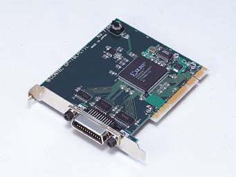

(10) GPIB通讯接口板
型号: GP-IB(PCI)L
功能:符合IEEE-488.1 / IEEE-488.2 标准
使用CONTEC开发的高速GPIB控制器,可确保提供长期、稳定的供货
GPIB控制计时器,可实现精确的时间管理IFC(附锁存器功能)、SRQ、ATN等GPIB总线监控功能
板卡型号
GP-IB(PCI)L
接口类型
IEEE-488.1, IEEE-488.2
通道数
1 CH
速度
1.2Mbyte/sec (Max.)
数据类型
8条并行线,3条握手线
逻辑信号
负逻辑:<低电平> 0.8V以下,<高电平> 2.0V以上
中断
共用1个INTA类型的中断
I/O 地址
任意32字节边界
最大线缆长度
4m (最大值)
设备间线缆长度 *1
20m (最大值)
可连接设备 *1
15
最大功耗
5VDC 300mA
总线规格 / 尺寸(mm)
PCI (32bit, 33MHz, 5V 或 3.3V*2) / 121.69(L)×63.41(H)
产品所附线缆
不附送线缆
接插口
24芯Mini-Ribbon插座:IEEE488标准插座
软件
ACX-PAC(W32) Ver.4.11
可选件 附件
CN-GP/C*3
线缆/接插件
PCN-T02(2米), PCN-T04(4米)
