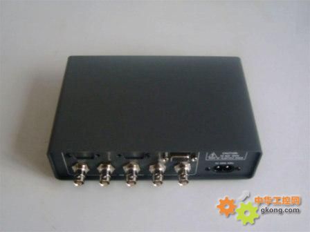

1. 产品型号:CJ-GS2
CJ-GS2转换器是一款将绿同步RGsB或分离同步RGBHV输入信号,转化为标准VGA(DB15)输出信号的设备。
2. 技术参数
* 输入接口:BNCRGsBRGBHV
* 输出接口:VGA (DB15)
* RGB通道
输入阻抗:高阻
输入分辨率支持:640×480800×6001024×7681280×1024 1600×1280
带宽:300MHz(-3dB)
输出阻抗:75Ω
* 同步通道
输入阻抗:1KΩ
输入电平:0.7-5V p-p
输入行频:15.75KHz - 95KHz
输出场频:60Hz - 120Hz
输出阻抗:75Ω
输出电平:TTL
* 外接电源:AC220V
* 外形尺寸:(D×W×H)185mm×140mm×50mm
        * 重量:0.5Kg
3. 产品应用
本产品可将主机信号直接转换连接到现在的标准液晶显示器上。广泛适用于各类进口仪器之显示设备:老式进口医疗用CRT显示器(CT机显示器、B超显示器、显微镜显示器) ,操作站工业显示器,船舶用进口显示器,注塑机用显示器,分析仪显示器,电子显微镜RGB显示器,老式进口数控机床显示器(SIEMENS/MAZAK/FANUC) SMT显示器 ,金融进口显示器 ,机场、铁路、电信专用显示器 ,保龄球馆等早年进口的CRT显示器均可转换使用。转换信号性能稳定,显示效果与原装显示器相同。
