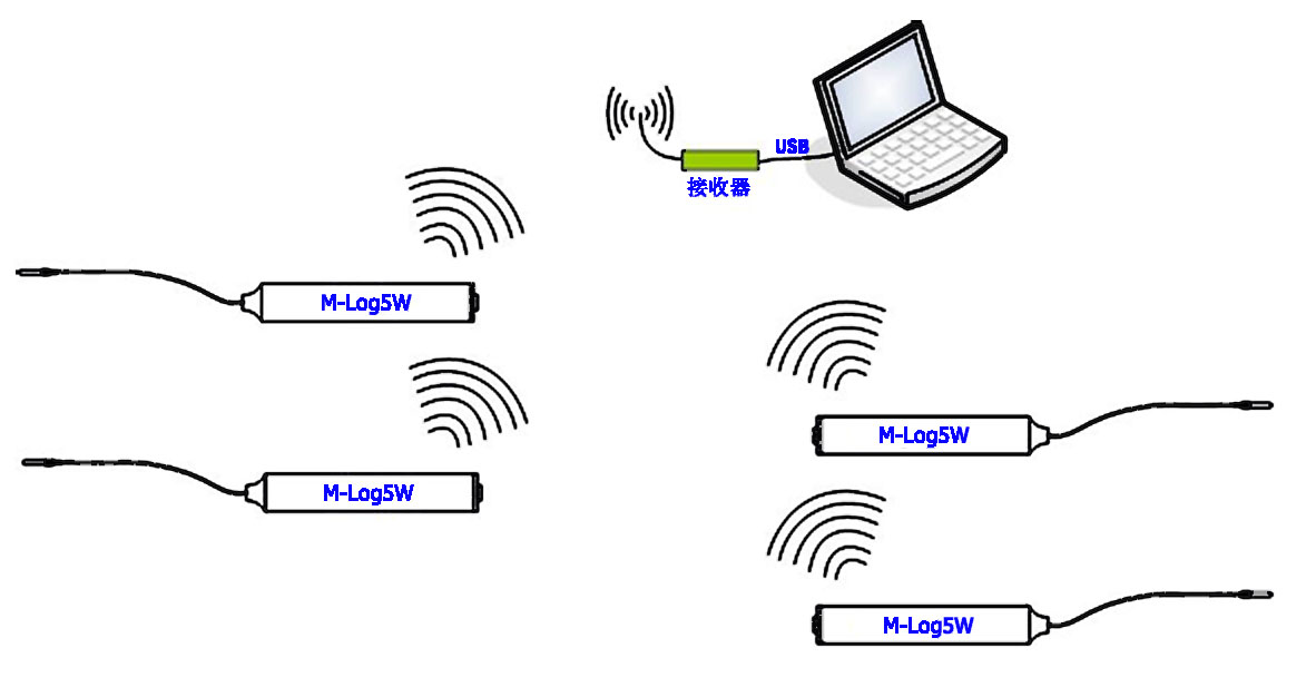

    可放置于土壤或水下等其他隐蔽场所,自动采集、存储,通过PC以无线方式上传数据。在做土壤温度测量或其它不便于经常取出的环境时,数据的获取是通过无线方式,不用取出,从而不破坏测量剖面结构。也可做为粮食、食品、医药贮存温度记录或物流过程温度记录。
工作原理图:

无线传输接口,发送距离可达100 米(开阔地)
无线抄数功能

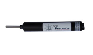

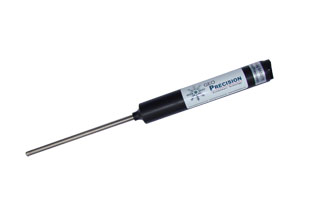

无线温度(短土温)
无线土壤温度记录仪(短不锈钢探头)

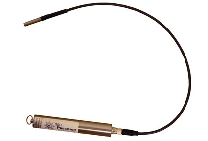

无线温度(长土温)
无线土壤温度记录仪(长不锈钢探头)

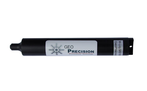

无线温度(无孔)
无线土壤温度记录仪(内置探头)
无线土壤温度记录仪(不锈钢外壳)
