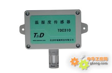

产品名称: 温湿度传感器TDC310D
型  号: TDC310D
数字化温湿度传感器
                                                                  —— 基于RS485总线的智能传感器
 该传感器采用了目前最新的COM制造工艺,达到了长期处于高湿环境下而不易发生精度漂移和损坏的水平,而传统技术下的湿度传感器是采用湿敏电容制作而成的,长期处于高湿环境下容易导致不可逆转的测量误差,甚至造成传感器的损坏。而温室中的相对湿度一般均在70%-100%,因此在这种环境下选择合适的传感器尤为重要。
 有极高的可靠性和卓越的长期稳定性,该探头出厂时均做了严格的标定。产品的设计采用了探头与变送部分分离的方式(即探头引出盒外),避免了电路本身(电路自热)对测量结果的影响。探头采用多孔不锈钢网防护罩,保证了良好的通风性的同时,也取得了很好的防尘效果,避免了探头污染造成的测量误差。该产品也经常被用于与PLC或PC连接组成温湿度自动控制系统。适应于各种数据采集、温湿度控制系统。
◆ 适于高湿环境的温湿度监测
◆ 数字化RS485总线输出总线方式连接,减少电缆的使用量,避免了传输线路过长造成的信号衰减和外部的干扰
◆ 通信协议简单,使用更加方便。
应用范围:
    温室   植物生长箱  环境观测   机房   暖通空调   医药化工   生产线
技术参数:
       TDC310DH                    TDC310DL
测温范围:    -40 ~80 ℃                     -40 ~80 ℃
测温精度:    ±0.3℃                         ±0.4℃
测湿范围:    0-100%RH                        0-100%RH
测湿精度:    ±1.8%RH                        ±3%RH
供电电压:    6 ~28VDC                       6 ~28VDC
供电电流:    4mA                             4mA
输出信号:    RS485总线                       RS485总线
外形尺寸:    110×90×32mm                   110×90×32mm
安装形式:    壁挂                            壁挂
输出方式:TDC310D为RS485总线输出      http://www.ucsensor.com/products/detail/248.html
          TDC310U为0~2.5V电压输出    http://www.ucsensor.com/products/detail/249.html
关 键 词: 温湿度 传感器 温湿度传感器
