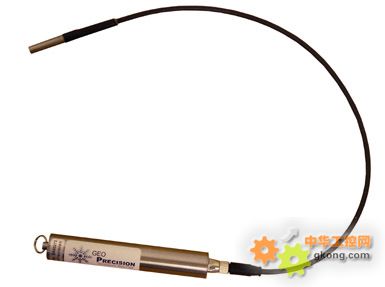

产品名称: 温湿度记录仪
型  号: M-log7
自带存储,最多可存储十万个记录,512kb内存
高数据安全性
可调节的扫描周期,5s-12h
可编程的延迟启动时间,最大可提前一年
低功耗设计,一块电池最多可以工作五年(取决于采样间隔)
锂电池供电,工作范围-55°C至+85°C
便于操作的软件界面,适用于Windows 95/98/XP/Vista
红外接口,传输距离可达30厘米
