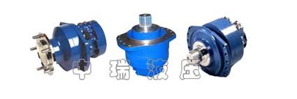

产品名称: MS系列柱塞液压马达
型  号: MS系列
