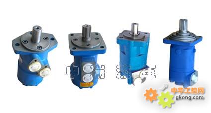

产品名称: 摆线液压马达
型  号: BM系列
价  格:
● BM1-※※型轴配流摆线液压马达性能参数
型号
排量 cc/r
转速RPM
流量LPM
扭矩N.M
压力△bar
连续
间断
连续
间断
连续
间断
连续
间断
BM1-50
720
850
40
45
95
110
140
160
BM1-63
63
610
840
45
60
125
140
140
160
BM1-80
80
610
670
55
60
155
175
140
160
BM1-100
100
500
540
55
60
195
215
140
160
BM1-160
160
325
350
55
60
265
290
125
140
BM1-200
200
260
290
55
60
320
350
125
140
BM1-250
250
200
230
55
60
390
400
125
140
BM1-305
305
170
180
55
60
400
495
100
125
BM1-395
395
130
150
55
60
445
495
100
125
● BM3-※※型轴配流摆线液压马达性能参数
型号
排量 cc/r
转速RPM
流量LPM
扭矩NM
压力△bar
连续
间断
连续
间断
连续
间断
连续
间断
BM3-100
100
500
540
55
60
195
515
140
160
BM3-160
160
325
350
55
60
290
320
140
160
BM3-200
200
260
290
55
60
360
400
140
160
BM3-250
250
200
230
55
60
400
450
125
140
BM3-305
305
170
180
55
60
480
510
125
140
BM3-395
395
130
150
55
60
620
650
125
140
● BMD※※型轴配流摆线液压马达性能参数
型号
排量 cc/r
输出扭矩N.M
压力△bar
转速RPM
重量Kg
连续
间断
连续
间断
BM-D80
80
95.5
10
12.5
800
1000
5.4
BM-D100
100
119
745
925
5.6
BM-D160
160
191
480
715
6.0
BM-D200
200
238
385
580
10.5
BM-D250
250
298
305
460
11.0
BM-D315
315
376
250
370
11.5
BM-D400
400
477
190
340
12.0
BM-D500
500
597
190
340
18.0
BM-D630
630
752
190
340
19.0
● BM5-※※型盘配流摆线液压马达性能参数
型号
排量 cc/r
转速RPM
流量LPM
扭矩N.M
压力△bar
连续
间断
连续
间断
连续
间断
连续
间断
BM5-80
80
800
1000
75
95
200
310
175
280
BM5-100
100
745
925
75
95
250
400
175
280
BM5-125
125
580
730
75
95
315
505
175
280
BM5-160
160
480
715
75
115
385
541
175
250
BM5-200
200
385
580
75
115
460
635
175
250
BM5-250
250
305
460
75
115
560
765
175
250
BM5-305
305
250
370
75
115
570
810
150
210
BM5-395
395
190
340
75
130
710
895
150
175
● BM6-※※型盘配流摆线液压马达性能参数
型号
排量 cc/r
转速RPM
流量LPM
扭矩N.M
压力△bar
连续
间断
连续
间断
连续
间断
连续
间断
BM6-200
200
775
875
150
175
480
770
175
275
BM6-250
250
615
835
150
210
620
980
175
275
BM6-310
310
670
485
150
225
780
1225
175
275
BM6-390
390
390
570
150
225
970
1455
175
275
BM6-490
490
310
455
150
225
1220
1685
175
240
BM6-630
630
240
355
150
225
1130
1130
125
140
BM6-985
985
153
230
150
255
1685
1873
125
140
BM摆线液压马型号
型号M1-50 BM1-63 BM1-80 BM1-100 BM1-160 BM1-200 BM1-250 BM1-305 BM1-395
●BM3-※※型轴配流摆线液压马达性能参数
型号BM3-100 BM3-160 BM3-200 BM3-250 BM3-305 BM3-395
●BM5-※※型盘阀配流摆线液压马达性能参数
型号BM5-80 BM5-100 BM5-125 BM5-160 BM5-200 BM5-250 BM5-305 BM5-395
●BM6-※※型盘阀配流摆线液压马达性能参数
型号BM6-200 BM6-250 BM6-310 BM6-390 BM6-490 BM6-630 BM6-985
