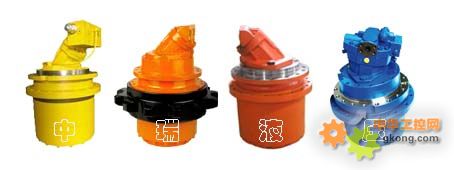

概述:GFT-W系列卷扬减速机是卷扬机的理想驱动装置,特别适用于履带式起重机、旋挖钻机、铁路起重机、甲板机械、码头和集装箱起重机的卷扬机构,因设计非常紧凑故可直接安装于卷筒内部,节省空间。另外,其设计便于安装。由于使用了经硬化处理的齿轮和经氮化处理的内齿圈,同时生产工艺质量高,因而保证了该产品非常好的承载能力,运行可靠和低噪音。齿轮系统是按L+S计算程序设计的,安全可靠。我们可根据用户特殊要求,为用户提供各种尺寸和性能的回转减速机。另外,该产品的外形安装尺寸和主要技术参数与德国力士乐公司产品类同,因此可以替代进口产品。适用于所有已知的诸如汽车和履带式起重机,铁路起重机,舰船甲板,码头和集装箱起重机的卷扬机械,因其非常紧凑故可直接安装于筒内部,节省空间,易于安装。
结构特点:模块化结构的高强度行星减速机;结构紧凑,节省空间,两级或三级行星齿轮传动设计;可承受钢丝绳牵引力的高承载的力的轴承系统;安装简单;一体化的多片式夹持制动器;低器声运转,高效率;长寿命;换油方便。
本减速机设计可直接法兰安装变量或定量液压马达,如果需要,液压马达亦可包含在减速机供货范围内
