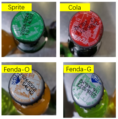

  某饮品公司漯河工厂产线速度高达每小时 3 万件,现场缺少专职视觉工程师,追求简单易用的相机检测方案。 产线存在识别难点:芬达、雪碧多款瓶盖底色接近,浅绿色芬达与深绿色雪碧瓶盖颜色差异微弱,传统检测极易混淆。
  西克解决方案
  Inspector8305彩色智能相机硬件搭配 Nova 软件一体式方案,无需二次开发。同时支持传统像素颜色工具 + AI 分类两套检测逻辑,灵活适配复杂颜色区分场景;IO 输出简单直接,可直接输出四类 OK/NG 信号,完成瓶盖品类分拣剔除,后续还可拓展液位检测、瓶盖计数等更多检测场景。

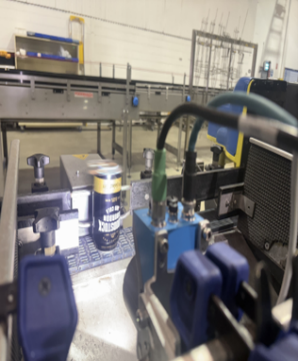

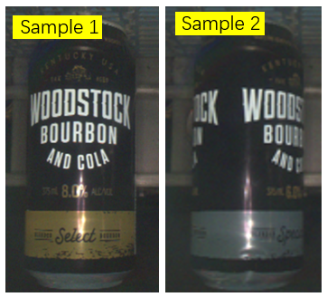

  案例二:酒水灌装|高速罐体混料剔除
  产品:Inspector 8305 智能相机
  某酒水公司酒水生产线速度可达800?1800 罐 / 分钟,节拍极快;客户团队缺少视觉开发能力,需要一套上手简单、运行稳定的混料剔除方案。
  西克解决方案
  Inspector8305 智能相机,将图像采集、图像处理、结果输出全流程控制在40ms 以内,匹配产线超高速度;图形化可视化操作界面,简单配置即可完成部署;支持 NIP 网页端调试,工程师网页即可完成参数调整,大幅降低调试门槛。

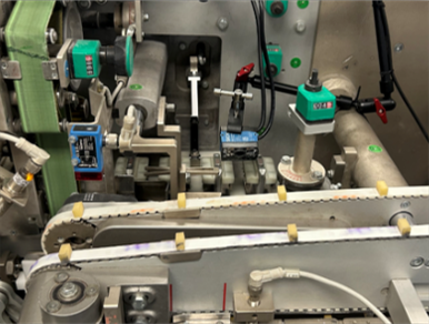

  产品:Inspector P611 智能相机

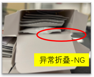

  江苏某制药企业,袋装药剂气缸推进装盒时,药袋偶尔发生折叠异常。一旦异常药袋流入包装盒,会造成药袋破损、盒体密封失效,引发大量客诉。 原有模式依靠人工抽检,不仅人力成本高,漏检风险难以规避,不良包装有流向市场的风险。产线安装空间狭小,对相机体积有严格限制。
  西克解决方案
  Inspector P611 机身小巧,轻松适配输送线狭小安装空间;搭载 SICK 深度学习算法,仅需 20?30 张样本图片,1?2 分钟即可完成模型训练部署,快速识别药袋折叠 NG 姿态。
  ·客户价值
  替代人工抽检,节约人力成本;实现全检,杜绝不良包装流入市场,减少客诉,守护企业品牌口碑。

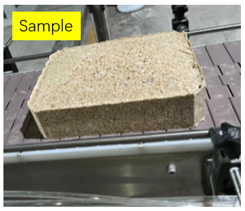

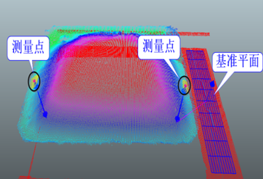

  宿迁某酒曲生产企业,酒曲在搬运工序中,高度超差会造成磕碰损伤;酒曲本体裂缝缺陷,会破坏发酵环境,造成杂菌滋生,最终导致成品酒风味变质。
  西克解决方案
  Trispector1030 一体化 3D 智能相机,无需外接工控机,节省硬件采购与运维成本;内置开箱即用测量工具,快速搭建高度测量、缺陷检测任务,输出完整 3D 轮廓数据,完成酒曲高度超限、表面裂缝识别。
