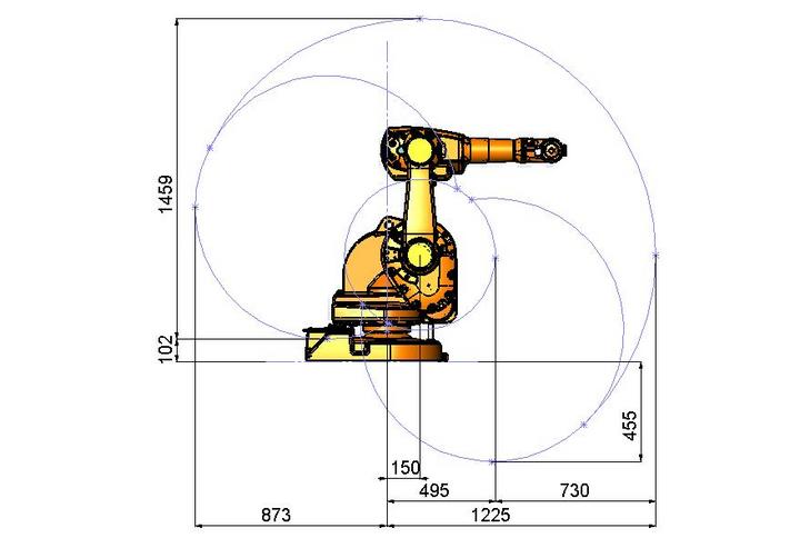

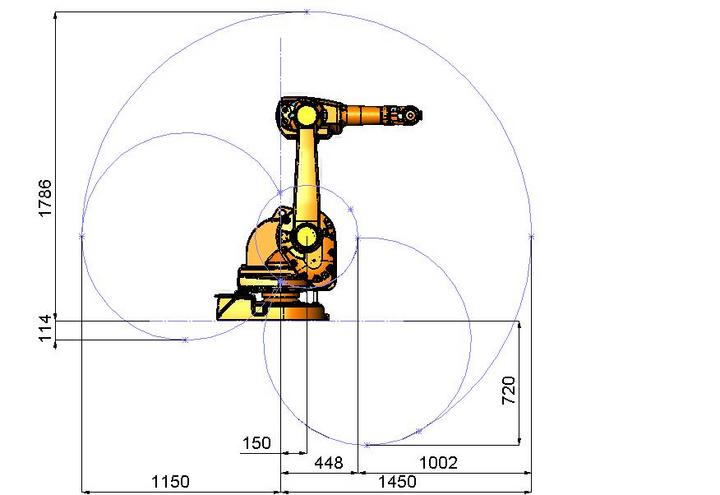

技术参数:
机器人型号 到达距离 承重能力 轴数 防护等级
IRB 52 1.2 m 7 kg 6 IP 67
轴运动:
工作范围
最快速度
1.2m 到达距离 1.45m 到达距离
1旋转 +180° to -180° +180° to -180° 180°/s
2 +110° to -63°
+136° to -63°
+120° to -90°
+150° to -90°
180°/s
轴3臂 +55° to -235° +65° to -245° 180°/s
4 +200° to -200° +200° to -200° 320°/s
5弯曲 +115° to -115° +115° to -115° 400°/s
6翻转 +400° to -400° +400° to -400° 460°/s
工作范围1.2 到达距离
工作范围1.45 到达距离
