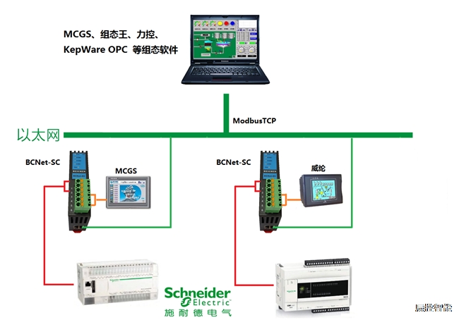

典型应用
以太网编程、上下载程序、上位监控(组态王、MCGS、力控、KepWare OPC)、设备联网。

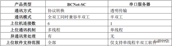

同类产品对比:

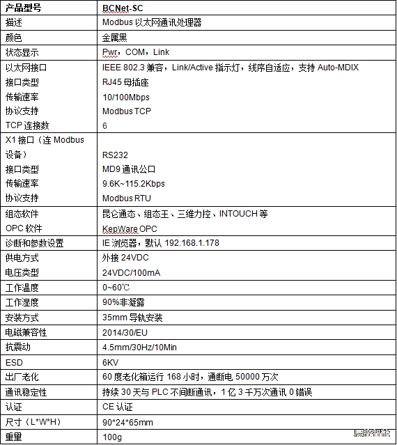

技术参数:
