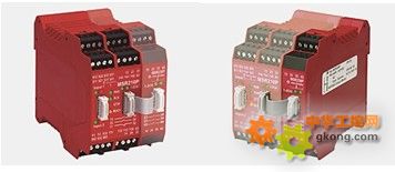

安全继电器和定时器
      我们的安全继电器和定时器可以用于各种安全相关的控制应用,在非有意的机器启动和安全功能丢失时,提供对人员的保护。产品包括监视安全继电器、时间控制单元、安全控制继电器、单一功能和扩展继电器。还有针对各种高危应用的专用继电器。

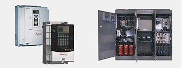

安全变频器和马达
      我们的PowerFlex® 40P、70、700H、700S和750系列交流变频器都可以使用安全转矩功能和安全速度监视功能选项。这些安全选项可以帮助客户减少机器的宕机时间,提高生产率。安全变频器帮助客户保护人员和设备。没有安全选项的变频器可以选配MSR57P安全继电器实现安全功能。

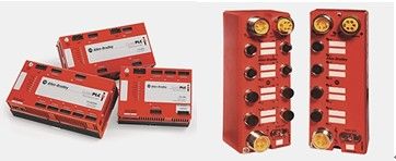

安全输入/输出(I/O)模块
      我们的Guard I/OTM安全产品把所有传统分布式I/O的先进性用于安全系统。它们减少接线成本,加快了机器和单元的启动时间。Guard I/O模块有很多有用的特性,即可以安装在盘柜内,也可以安装在机器上。

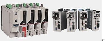

安全运动控制
      我们的安全伺服驱动产品是按照最小化宕机时间、节省能源和减小生产浪费、提高机器运行效率的原则而设计的。Kinetix® 300、6000、6200、6500和7000的特性中都内置了安全功能。有了安全转矩功能,一台驱动器可以对远程马达不输出力矩而不用对整台机器断电。 安全速度监视允许用户监视应用中的速度,允许操作员安全执行一些类型的工作而不需要完全停机。

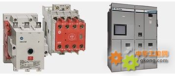

安全马达控制
      我们的安全马达控制产品帮助用户减少电气设备运行和维护的风险。 CENTERLINE® ArcShieldTM灭弧控制器、CENTERLINE 2500和2100带有ArcShield马达控制中心,提供了牢靠的过程控制,可用于需要高级人员保护的应用。我们符合IEC标准的安全接触器和控制继电器,可以帮助用户在非有意识启动机器和安全功能丢失时保护人员。 ElectroGuard® 安全隔离系统简化了操作员的闭锁/挂牌手续,既遵从了规范,又提高了效率。

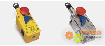

安全传感器和开关
      我们的安全开关和传感器是按照高可靠性、高稳定性和高品质国际标准设计和制造的。安全传感器产品包括光幕、安全边、安全垫和激光扫描器。安全开关包括限位和互锁开关。

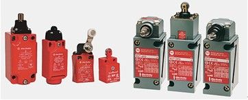

IEC 限位开关
      我们符合IEC标准的限位开关,具有对单元执行器运动控制电路的电气互锁。开关操作需要来自机械运动部件到单元执行器的物理接点。这些单元对需要感知滑动保护门两端的应用是理想的选择。

安全按钮和信号设备
      我们的安全按钮和信号组件包括各种急停按钮和把手开关,它们可以确保人员处于安全的工作环境。这些关键组件为用户的机器和过程安全应用提供了安全性和可靠性。

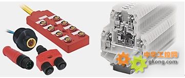

安全连接设备
      我们的Guardmaster®安全连接系统是完整的接线解决方案,专门针对机器的安全。这些基于组合的快速接线系统,由安全接线的T型接头和分布式线盒、成线和短插头组成。与特定的干接点安全开关一起使用,安全连接设备在安全互锁开关、急停、拉线开关和安全继电器之间提供了灵活连接和极好的可靠性。我们的手指安全终端块具有几种风格,都有凹进的形状,保护操作员的手指。
