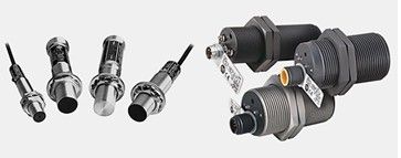

      接近传感器的检测不需要接触对象物体。非接触技术结合物体固定的状态(它们没有移动部分),意味着接近传感器在通常的情况下不易受到机械破坏或磨损。接近传感器包括有电感型、超声波型和电容型等类型。
电感式接近传感器
      我们的电感式接近传感器可以用于金属物体的检测而不需要接触它们。这个技术多应用于检测金属物体,物体与传感器的距离一般在1到2英尺之内。我们的传感器可应用于条件恶劣的包装行业、有汽车焊接设备的环境或食品加工工厂的冲洗工艺。
电容式接近传感器
      电容式传感器可以检测非金属固体和液体对象,外加标准的金属物体。它们甚至能够通过某些材料感知目标物体的存在,这使它们在一些其他传感器无法检测的应用中成为理想的选择。

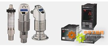

条件传感器
      我们的条件传感器可以把过程中的变量发送给自动控制设备或为手动操作提供信息。产品具有电气机械和固态输出的特性,我们的条件传感器可以帮助用户改进过程和系统、减少宕机、保护贵重设备和操作员的安全,降低了用户的整体运行费用。
