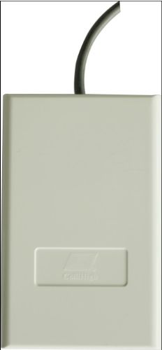

产品名称: JQAW-3系列二氧化碳变送器
收藏此产品  查看收藏   在线询价
型  号: JQAW-3
价  格: 请与商家联系
概述
JQAW-3系列二氧化碳变送器采用美国GE双通道高品质CO2模块设计,双通道非分光红外原理(NDIR),镀金光学元件,长时间工作保证CO2测量的稳定性与可靠性。是一款具有4mA~20mA电流输出和0V~5V0V~10V电压输出的室内环境测量变送器。
用途
传感,变送一体化设计,适用于室内环境的二氧化碳测量。也可适用于长期在高浓度的场合。
特点
GE双通道CO2模块,自校准功能
外型美观,安装简单
性能稳定,使用寿命长
