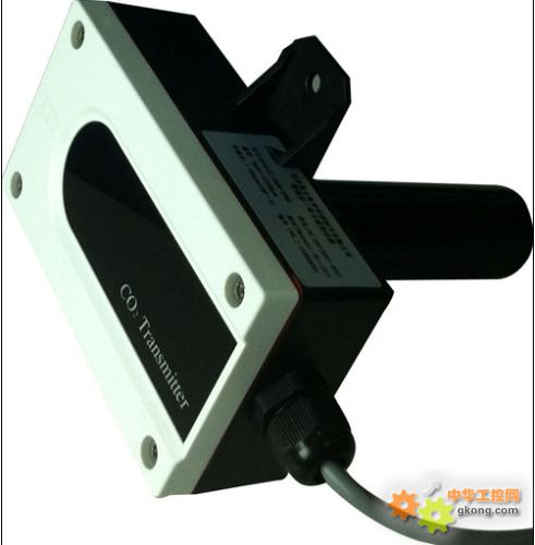

概述
JQAW-5系列管道型二氧化碳变送器是专门为通风管道应用设计的变送器,传感器是一项吸收镀金反射导光管或波导扩散气体腔室上光线的技术。光线吸收与二氧化碳浓度成正比例。测量剩余光线并将其转化为一个模拟量信号。
用途
二氧化碳变送器具有广泛的应用范围,包括建筑物内的空气质量检测。检测建筑物内的二氧化碳浓度可推动通风控制策略的实施。
特点
l 管道安装、安装简单
l 特别适合大型HVAC回风管道
l 提供标准0V~5V、0V~10V或4mA~20mA输出
l 专利吸收红外/气体传感引擎具有较高的精度,其包装紧凑且价格低廉
l 专利ABC LogicTM自校系统为大多数的应用免去了手动校准的需要
