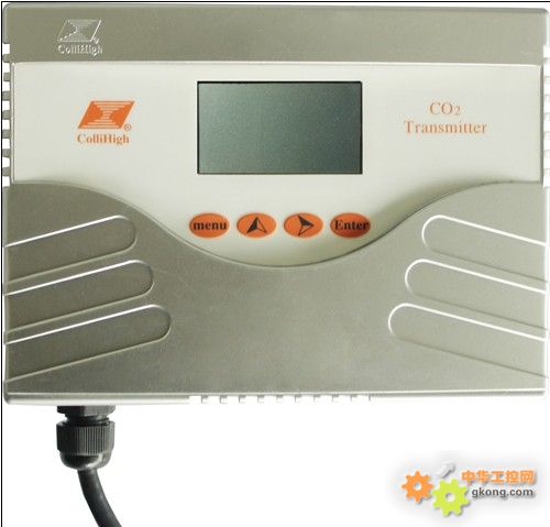

概述
JQAW-8系列多功能二氧化碳变送器采用美国GE双通道高品质CO2模块设计,双通道非分光红外原理(NDIR),镀金光学元件,长时间工作保证CO2测量的稳定性与可靠性。是一款具有液晶显示、并有多种输出同时并存和菜单设置功能的智能型变送器。采用非分光红外(NDIR)原理测量。
用途
传感,变送一体化设计,适用于室内环境的二氧化碳测量。也可适用于长期在高浓度的场合。
特点
友好的人机界面,操作方便
GE双通道CO2模块,自校准功能
外型美观,安装简单
大点阵液晶显示
具有模拟输出、继电器输出、通讯接口
性能稳定,使用寿命长
