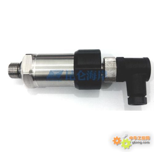

产品名称: JYK-K01智能型压力开关

系列用途
仪表工程、泵控制、储罐监测、液位控制、过滤器堵塞、监控工业、汽车工业、泄漏监控,也可广泛用于液压和气动场合:如机械设备、和气动过程控制。
产品特点
数字化智能芯片控制,全温度线性温度补偿;
气液两用,报警点自监控;
可设计压力上、下限多路继电器输出信号控制
压力上、下限控制点可任意设置;
抗电磁干扰设计,适合恶劣环境使用;
进口扩散硅芯体,电路极性反向保护,产品可靠性高;
全不锈钢焊接结构,体积小、重量轻,安装方便;
