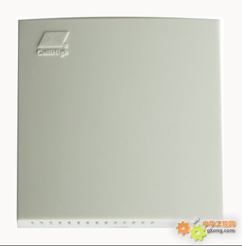

产品名称: JQAW-12系列二氧化碳变送器
收藏此产品  查看收藏   在线询价
型  号: JQAW-12
价  格: 请与商家联系
概述
JQAW-12系列二氧化碳变送器采用美国GE双通道高品质CO2模块设计,双通道非分光红外原理(NDIR),镀金光学元件,长时间工作保证CO2测量的稳定性与可靠性。变送器可是一款具有4mA~20mA电流输出和0V~5V0V~10V电压输出的精巧型室内环境测量。
用途
传感,变送一体化设计,适用于室内环境的二氧化碳测量。也可适用于长期在高浓度的场合。
特点
适用于86接线盒安装
外型美观,引线从壳体背面走线,适合走暗线.
性能稳定,使用寿命长
GE双通道CO2模块,自校准功能
技术参数
DC 24V22V~26V
最大电流
80mA (DC 24V)
0ppm~2000ppm0ppm~5000ppm
(可定制0ppm~10000ppm0ppm~50000ppm
± (40 ppm +3%F·S)(22)
温度漂移
±0.2F·S/
2%F·S
线
1%F·S(22)
压力漂移
读数的0.13%/mm Hg
信号刷新时间
4s
响应时间
2min 达到变化的90%,
预热时间
2min(可以操作);≤10min(最大精度)
工作环境
0~500%RH~95%RH(无结露)
输出信号
电压输出型:0V~5V0V~10V(盲区为30mV
电流输出型:4mA~20mA
负载能力
电压输出型:输出阻抗250Ω
电流输出型:500Ω
安装方式
壁挂式:86盒安装、葫芦孔或螺丝固定墙面
ABS白色91mm×91mm×30mm
外形尺寸
