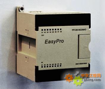

    专用功能可编程控制器(Programmable Function Controller),是基于小型PLC的针对某种专用功能特征设计的控制器,其中集成了应用功能的计算模式程序,及为此应用设计的输入输出功能,是PLC在某种行业应用的延伸发展,在国外较为普遍,例如电力系统、智能楼宇、工程车辆等等都有应用。上海精浦公司推出的PFC80,就是针对编码器的信号输入及编码器的应用而设计的专用功能可编程控制器。
编码器输入信号功能:
PFC80针对绝对值编码器的多种输出信号,配置了多种绝对值编码器输入接口,
Canopen、RS485、4--20mA、SSI、并行格雷码等等,
并同时配置了增量编码器脉冲信号的高速计数输入(4路),
解决了市场上PLC的绝对值编码器输入接口缺少或难于匹配的问题。
编码器解码计算功能:
PFC80内置了绝对值编码器的各种解码计算功能,格雷码解码、正反转方向改变、零点位置偏置、超量程累积计算、凸轮曲线计算、转速换算、同步比较纠偏等等绝对值编码器的专用功能程序,为不熟悉绝对值编码器的用户提供了方便。
编码器应用功能:
PFC80可根据客户需求,客制化应用程序,例如定长裁切、高度长度定位、转角仰角定位、变频电机同步等多种客户应用程序。
开放的可编程式:
既可通过配置触摸屏,由菜单式输入各种现场应用参数,也可有开放式标准IEC-61 131 PLC编程软件编程。
各种灵活配置应用:
独立小型PLC应用(Programmable Function Controller)
—PFC80本身就是针对编码器应用的专用功能的可编程控制器,对于熟悉PLC的用户方便好用,编码器应用专业性强。
PLC的输入模块应用
—针对市场上的PLC绝对值编码器信号输入接口少,难匹配的特点,PFC80可以作为PLC的编码器信号输入模块使用,从而PLC的可选择性大大增加。
智能仪表的应用
—PFC80可作为编码器的应用的专用智能仪表的核心使用,例如闸门开度仪、智能主令控制器、大车同步纠偏控制仪、雷达天线转角仰角控制仪、定长裁切控制仪、编码器信号检测仪等等应用,更专业、美观、经济。
各种编码器常用定位功能应用:
绝对值高度定位 闸门开度、提升机高度定位
绝对值长度定位 定长裁切、XYZ三轴定位
同步控制 大车同步纠偏、流水线工位变频电机同步、闸门开度同步
天线、雷达转角、仰角定位 太阳能追日跟踪高度角、方向角定位
PFC80,编码器专家级解决方案,更方便、更经济、更专业可靠。
附:PFC80-M22输入输出:
通讯输入输出:1路Can,1路RS485,1路RS232
开关及模拟量输入:4路高速输入+3路开关点输入; 4路4—20mA模拟量输入
开关及模拟量输出:8路开关点输出; 3路4—20mA模拟量输出
扩展输入模块:单路SSI输入,双路SSI输入;16点入16点出开关扩展模块。
工作电压:220Vac
外形尺寸:84x111x82 35mm导轨安装。
