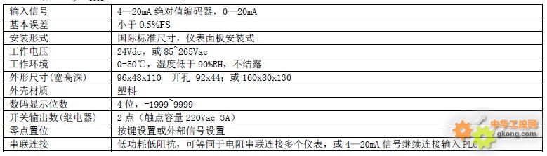

* 连接4—20mA 绝对值编码器,4 位数码显示,经济型数显表;
* 可低功耗串联连接,连接多个CH6 显示表,或信号继续进PLC;
* 绝对值编码器位置显示,2 点预设位置开关;
* 绝对位置的长度、高度、角度测量,闸门开度控制;
* 误差小于0.5%FS,并具备调校、数字滤波功能;
* 2 点报警开关,上下限可设,灵敏度可设;
* 零点置位功能,方向设置功能;
* 三年质保,高可靠低故障。
