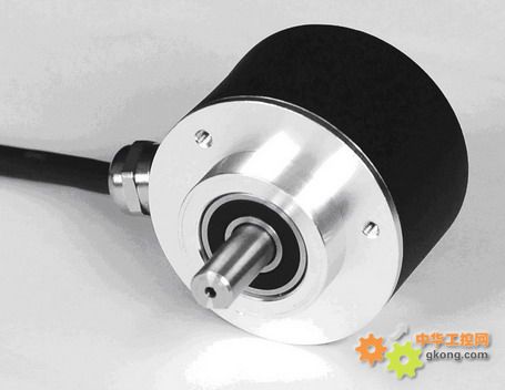

GAX60 模拟信号与数字量双输出编码器
产品名称:
型  号:
GAX60 R13/12E10LB
价  格:
0.00
上海精浦
  模拟信号4~20mA与数字量RS485双输出  更灵活的多功能智能多圈绝对值编码器
型号:
             径向侧出                                轴向后出
夹紧法兰 GAX60 R13/12E10 LB   订货号GMX9600 GAX60 R13/12E10 LA   订货号GMX9300
同步法兰 GAX60 S13/12E06 LB   订货号GMX9601 GAX60 S13/12E06 LA   订货号GMX9301
盲孔轴套 GAX60 H13/12E12 LB   订货号GMX9604 GAX60 H13/12E12 LA   订货号GMX9304
  * 绝对值数字码盘,内置信号转换,4~20mA模拟电流与RS485输出,方便连接各种设备。
* EasyPro软件设定,多用途、多功能,直接对应单圈多圈角度、多圈长度、转动平移速度测量。
* 4mA 对应值、20mA 对应值任意设定及微调;方向设定;外部置位线设定预设位置,安装方便,无需找零。
* 内部绝对值码盘,钟表式齿轮组多圈计圈,全数字化计值, 1/65536高线性度,信号无温度、机械影响,信号干扰零点飘移极小。
特性参数
工作电压: 10~30Vdc 极性保护
消耗电流: < 110mA(24Vdc)  < 190mA(12Vdc)
输出信号: 4~20mA,RS485,(Easypro自由协议),可设定长度、角度、速度应用输出
输出负载能力: ≤ 600欧姆,标准工作200-250欧姆
线性分辨率: 1/65536FS (4096/圈)
连续圈数: 1~4096圈
EasyPro: 编码器附缆线及软件,RS485信号转RS232或转USB连接计算机,可EasyPro智能设定
工作温度: -25~80℃     编程时温度范围:0℃~70℃
储存温度: -40~80℃
防护等级: 外壳IP67  转轴IP65
振动冲击: 20g,10~2000Hz;100g,6ms
允许转速: 2400转/分
输出刷新周期: <1ms
连接电缆: 1米屏蔽电缆径向侧出(其余形式可订货)
外形特征: 金属外壳,密封双轴承结构(见外形尺寸附图)
信号调整: 可4mA输出微调,20 mA输出微调;可方向设置;可预设位置,外部置位,例如外部置零
