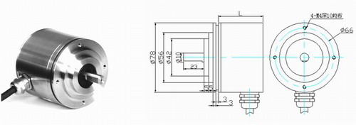

外形尺寸:(夹紧法兰 单位 mm  请参考外形尺寸附图P49)
          L:50~70mm实际尺寸以说明书为准

型号:
HA78MS4096)(E)(P)(B
* 适用于严酷工作环境,坚固耐用
* 坚固耐用的不锈钢外壳,5mm壳体厚度
* 多转轴轴承结构,承受更大冲击、振动
* 防水轴封,无螺丝的一次机压密封外壳,
  高防水、防尘的防护等级
* 工业等级设计,电磁兼容EMC优于二级
                             B: 侧出线   A: 后出线
                              输出信号 L    P    S    R     C
                      4~20mA  并行  SSI  RS485 CANopen
                     电源电压 E:10…30Vdc  A:5Vdc
                 分辨率:256、1024、2048、4096,180、360
