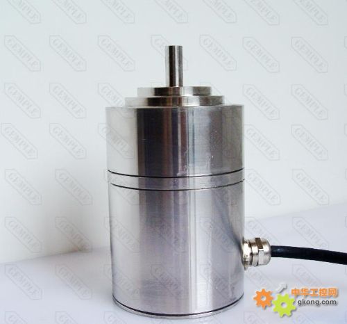

HA78MS单圈绝对值编码器
产品名称:
HA78MS单圈绝对值编码器
型  号:
HV78MS
价  格:
0.00
GEMPLE
HV78MS单圈绝对值编码器 ,超高IP等级,可完全浸没在水下、油脂下进行工作
并行推挽式、4~20mA、SSI、RS485、Canopen各种信号输出
可完全浸没在水下和油脂中进行工作
抗干扰、抗震动、抗严酷环境
适用各种复杂性、多样性环境
* 特殊迷宫式防水设计,可高压水枪直接冲洗
* 适用于严酷工作环境,坚固耐用
* 坚固耐用的不锈钢外壳,6mm壳体厚度
* 多转轴轴承结构,承受更大冲击、振动
* 工业等级设计,电磁兼容EMC优于二级
特性参数
工作电压: 10…30Vdc (RS485信号可选用5Vdc)
消耗电流: 40mA~100mA (具体按各型号)
输出信号: 并行推挽式、4~20mA、SSI、RS485、Modbus、Canopen  各种信号输出
分 辨 率: 单圈4096线(并行输出可选256线、1024线、2048线、4096线、180线、360线)
重复精度: 重复性±2BIT(实际精度与安装精度、轴同心度有关)
工作温度: -25~80℃(-40°可选)
储存温度: -40~80℃
防护等级: 高于IP67
振动冲击: 20g,10~2000Hz;100g,6ms
允许转速: 并行1600转/分;4-20 mA &RS485 2000转/分;其余2400转/分
连接电缆: 1米屏蔽电缆径向侧出(其余形式可订货)
外形尺寸
信号特征
并行推挽式: 推挽式兼容PNP与NPN集电极开路式,正逻辑、负逻辑可选,CW、CCW可选,格雷码、格雷余码可选
4-20mA: 智能化Easypro设定,应用圈数、方向、4mA对应、20mA对应可智能化设定。(参阅Easypro介绍)
SSI: 25位时钟同步数据串联信号,格雷码。时钟、数据各按RS422接口。(参阅SSI信号介绍)
RS485: 总线型自由协议,可多地址设定,总线问答式通讯。(参阅RS485信号介绍)
Canopen: CAN总线,符合CiA DS301及DS406编码器专用协议,支持NMT节点保护或心跳报文,多主冗余
Modbus: 国际标准Modbus RTU 协议(GB/Z 19582),地址问答式通讯。(参阅Modbus RTU介绍)
