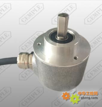

GEMPLE 10位单圈绝对值编码器
产品名称:
GEMPLE 10位单圈绝对值编码器
型  号:
GMS412 RE10 PB
价  格:
GEMPLE
10位单圈绝对值编码器并行输出 GMS412A  型号:GMS412 RE10 PB
日系法兰结构,推挽负逻辑输出,格雷码256线、1024线及格雷余码360线、180线可选
* 单圈绝对值数字码盘,无干扰抖动、零点漂移之虞。
* 格雷码256、512、1024分辨率,格雷余码180、360分辨率可选。
* 宽工作电压范围,10…30Vdc,极性保护。
* 并行推挽负逻辑输出,NPN与PNP兼容,(优选替换NPN)。
* 宽工作温度范围,-25~80℃;储存温度:-40~80℃。
* 无螺丝一次机压密封,防水轴承,IP65高防护等级。
* 日系法兰,安装、替换方便。机械设备的经济、可靠选择。
特性参数
工作电压: 10…30Vdc 极性保护
消耗电流: < 50mA(24Vdc)空载
输出信号: 并行推挽输出型 负逻辑低电平有效(NPN优先)
输出方式: 格雷码  (或格雷余码)
分 辨 率: 180、256、360、1024线可选
重复精度: 重复性±2BIT(实际精度与安装精度、轴同心度有关)
工作温度: -25~80℃
储存温度: -40~80℃
防护等级: 外壳IP67  转轴IP65
振动冲击: 20g,10~2000Hz;100g,6ms允许转速: 2400转/分
连接电缆: 1米屏蔽电缆径向侧出(其余形式可订货)
外形特征: 金属密封外壳,密封双轴承结构
