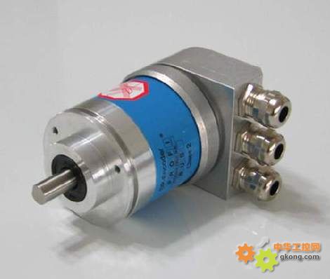

ATM60多圈绝对型旋转编码器--总线通讯
产品名称:
型  号:
ATM60-C4H13*13
价  格:
西克(SICK)
STEGMANN 德国进口多圈绝对值编码器
型号 ATM60-C4H13*13  (夹紧法兰)
型号  ATM60-CAH13*13  (盲孔轴套)
CANopen 总线通讯
分辨率高达8192/圈
绝对值机械齿轮组多圈,连续8192圈,分辨率可调
抗振动20g,10-2000Hz,抗冲击100g,6ms
外壳防护等级高达IP67,防水、防尘,恶劣环境下亦能稳定工作
广泛应用于港口、矿山机械,水利、起重机械;铁路、工程车辆;钢铁、冶金设备;重工、冲压机械
CANopen总线输出具有以下突出的性能优势:
1.    高速CANopen总线协议,最高1M的位速率
2.    国际标准协议ISO-11898,可设定地址、波特率,可多点总线连接。
3.    符合CiA DS301协议及DS406编码器专用协议,向下兼容CAN接口底层协议
4.    支持NMT节点保护(Node Guarding)或心跳报文(Heartbeat)
4.   ——NMT主节点可以检查每个节点当前状态,关闭错误节点
5.    支持LSS层设置(CIA DSP305),方便更改位速率和节点号
6.    多主站系统,设备同步通讯,可连接多个控制器,冗余的控制器备份,保证设备的安全有效运行。
7.    自带信息标识符,广播发送,自动配置网络。
8.    CANopen多主兼容系统,数据传送被信息优先级调节,高优先级信息拥有总线使用权,
       发送信息将被所有站点同时接收,设备自动识别该消息是否针对自身。
9.    强悍的纠错能力,系统稳定运行的保障。出色的错误检测和故障界定,千兆分之一的未检测故障率。
10.  无有效接地保护的现场也能正常有效的工作,特别适合于变频器高速定位控制
