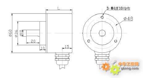

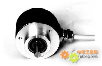

夹紧法兰:

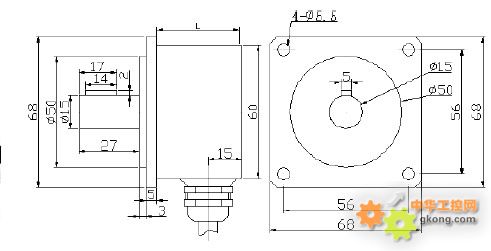

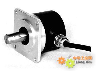

方形法兰:
* 欧洲标准工业等级,抗干扰加强性;
* 自动化工程及变频电机适用;
* 轴承载荷能力强,防油防水;
* 宽工作电压10~30Vdc。极性保护;
* 推挽式6 通道信号输出,短路保护;
* 含反相消干扰信号,可远传200 米
* 外壳无螺丝一次密封,IP67 防护等级
* 夹紧法兰、方形法兰或轴套半空型,国际标准外型
* 适用性强,广泛用于各种机械及工业控制
