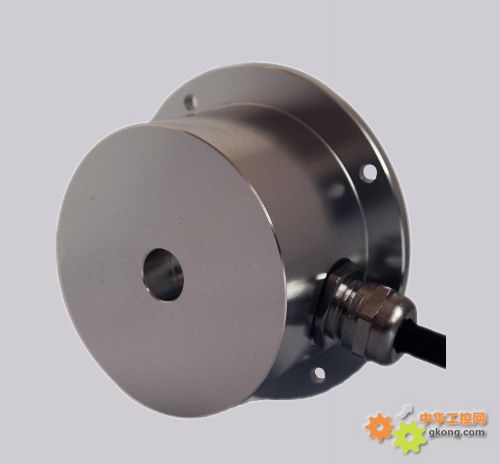

 MS68无轴承感应型单圈绝对值编码器,420mA模拟电流与数字量RS485双输出
《无轴承电磁绝对值编码器》实用新型专利产品,测角度、测长度、测速度的多面手
* 无轴承非接触感应型绝对值编码器,420mA模拟电流与数字量RS485双输出;《无轴承磁电式编码器》专利技术产品。
* Easypro软件设定,多用途,多功能,直接对应单圈角度、转动平移速度测量。
* 绝对值数字码盘,内置信号转换,4-20mA模拟电流与RS485输出,方便连接各种设备
* 4mA对应值、20mA对应值任意设定及微调;方向设定;外部置位线,设定预设位置;安装方便,无需找零。
 * 抗干扰抗抖动,电位器升级换代产品,提高精度与可靠性;
 * 工程机械、石油化工设备、环保设备、户外使用设备等各种设备的绝对值角度位置测量与定位控 制,可与各类PLC设备连接,经济而可靠的工业和民用的应用方案。
特性参数
作电压:1030Vdc 极性保护
消耗电流:< 30mA24Vdc)空载
输出信号:420mARS485,(Easypro自由协议),可设定长度、角度、速度应用输出;
RS485:波特率1920030ms间隔周期。
单圈分辨率:4096线
重复精度:重复性±2BIT(实际精度与安装精度、轴同心度有关)
EasyPro:地址可设定,通讯波特率设定(9.6K11.52k),RS485信号连接PLCRS485信号转RS232或转USB连接计算机,进行EasyPro智能设定
信号调整:4mA输出微调,20mA输出微调;可方向设置;可预设位置;外部置位。
工作温度:-2580℃(-40°可定制) 编程时温度范围: 070
储存温度:-4080
防护等级:无轴承全金属无螺丝密闭封装优于IP67
振动冲击:20g102000Hz100g6ms
允许转速:2400/
连接电缆:1米屏蔽电缆径向侧出(其余形式可订货)
