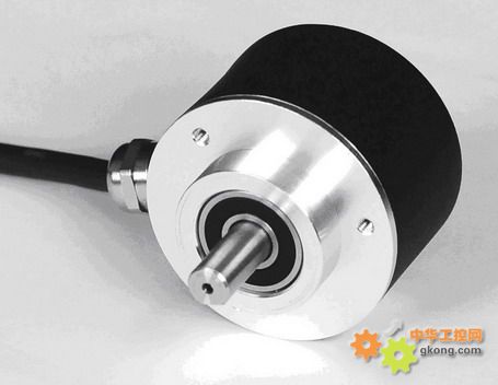

模拟信号与数字量双输出多圈绝对值编码器
产品名称:
模拟信号与数字量双输出多圈绝对值编码器
型  号:
价  格:
0.00
* 绝对值数字码盘,内置信号转换,4~20mA模拟电流与RS485输出,方便连接各种设备。
* EasyPro软件设定,多用途、多功能,直接对应单圈多圈角度、多圈长度、转动平移速度测量。
* 4mA 对应值、20mA 对应值任意设定及微调;方向设定;外部置位线设定预设位置,安装方便,无需找零。
* 内部绝对值码盘,钟表式齿轮组多圈计圈,全数字化计值, 1/65536高线性度,信号无温度、机械影响,信号干扰零点飘移极小。
