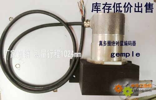

GLE全行程绝对值拉绳编码器特价,1024mm行程,4—20mA信号输出:
☆:全行程绝对值编码,非接触式绝对值码盘,机械齿轮式多圈绝对值原理,无电池、无计数器,无停电、干扰之忧;
☆☆:1024mm行程,4—20mA信号输出,0.3%精度,机械结构与电气输出稳定可靠。
☆☆☆:10-30Vdc宽工作电压范围;-40度~80度宽温度范围;编码器金属外壳无螺丝一次性挤压密封的IP67防水特性;各类振动、抖动、灰尘、潮湿等应用环境适应。
☆☆☆☆:各类机械大量应用,各类品牌编码器、电位器等大量替换,多年累计品质跟踪超低返修率,安装与维护的最低人工成本,极优的性价比,客户利益最优化设计;
☆☆☆☆☆:产品十八个月质量保证,企业十年ISO9000品管体系,六年EPR管理体系,六年品质跟踪体系,十五年绝对值编码器开发应用经验,十项绝对值编码器专利,上海市科委验收项目,强大的技术与品质后盾保证。
GLE 拉绳直线绝对值编码器    经济型长度测量方案,4~20mA 信号输出
产品包含钢丝绳收拉装置+真多圈绝对值编码器+安装法兰+联轴器
GLE128 1024mm测量行程
*全量程直线绝对值编码器,编码器内部非接触性工作原理,无停电、信号漂移担忧,可靠、安全、长寿。
*方便的安装形式,不怕灰尘、振动
*方便的4—20mA 电流输出信号,可连接各类PLC 及数显仪表。
*经济普及型的价格,绝对值长度测量的最佳方案。
型号                   GLE128
测量行程               0~1024mm
信号输出               4~20mA 模拟电流,全量程绝对值信号
测量传感器             全量程绝对值编码器
线性度                 0.3%FS,(更高精度级另选GWS 系列)
编码器工作电源         10~30Vdc(建议使用24v 稳压直流电源)
编码器工作温度         -25~80℃
编码器防护等级         外壳IP67,转轴IP65
拉绳最大往复速率       600mm/s
拉绳材质               柔性多股不锈钢丝绳
钢丝绳直径mm                 0.60
注:传感器的出线方向以实物为准
安装注意事项:
 1.  本产品在安装过程中有如下危险性—当钢丝绳拉出后,严禁突然松手,因钢丝绳拉出后有收紧张力,如突然松手,钢丝绳将在拉力的作用下高速打回,可能会对设备和人员造成一定损伤。
 2.  传感器安装和工作中不可超过最大行程,拉出及返回应在较慢速度,不可超过1 米/秒,出绳方向偏离角度不可大于±3 度,否则都将对测量精度影响,并造成传感器损坏。
 3.本产品不得私自拆卸,如经发现则不在保修范围内。
