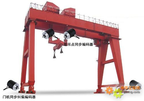

同步应用
大跨径门机同步纠偏控制
双吊点提升同步纠偏控制
双吊点联动比例同步控制
双变频器同步控制
大车小车行走距离显示控制
双吊钩主钩副钩高度显示控制
闸门开度双路同步纠偏控制
