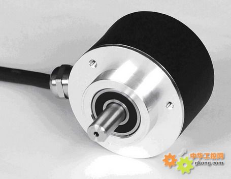

GMS412 4~20mA与RS485双输出单圈绝对值编码器
产品名称:
型  号:
GMS412 RE10 PB
价  格:
上海精浦
单圈0-360°对应4~20mA线性输出与数字量RS485双输出 更灵活的多功能智能绝对值编码器
型号
规格
出线
安装形式
轴径
型号
规格
出线
安装形式
轴径
GMS412 RE10 PB
9400
侧出
夹紧法兰
10mm
GMS412 RE10 PB
9100
后出
夹紧法兰
10mm
GMS412 RE10 PB
9401
侧出
同步法兰
06mm
GMS412 RE10 PB
9101
后出
同步法兰
06mm
GMS412 RE10 PB
9402
侧出
方型法兰
15mm
GMS412 RE10 PB
9102
后出
方型法兰
15mm
GMS412 RE10 PB
9404
侧出
盲孔轴套
12mm
GMS412 RE10 PB
9104
后出
盲孔轴套
12mm
特性参数
工作电压:
10~30Vdc 极性保护
消耗电流:
< 110mA(24Vdc)  < 190mA(12Vdc)
输出信号:
4~20mA,RS485,(Easypro自由协议),可设定长度、角度、速度应用输出
输出负载能力:
≤ 600欧姆,标准工作200-250欧姆
线性分辨度:
1/4096FS
EasyPro:
编码器附缆线及软件,RS485信号转RS232或转USB连接计算机,可EasyPro智能设定
工作温度:
-25~80℃     编程时温度范围:0℃~70℃
储存温度:
-40~80℃
防护等级:
外壳IP67,转轴IP65
振动冲击:
20g,10~2000Hz;100g,6ms
允许转速:
2400转/分
输出刷新周期:
<1ms
连接电缆:
1米屏蔽电缆径向侧出(其余形式可订货)
外形特征:
金属外壳,密封双轴承结构(见外形尺寸附图P16)
信号调整:
可4mA输出微调,20 mA输出微调;可方向设置;可预设位置,外部置位,例如外部置零
