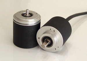

13位绝对值编码器
产品名称:
13位绝对值编码器
型  号:
GAS 9120
价  格:
上海精浦
*绝对值光电码盘,高精度全数字化,无需电池,无信号干扰、零点飘移之虞。
*高速数字通讯输出,高速度、高精度控制。
*冗余的绝对值、增量值双信号输出,位置与速度控制的双闭环,更快更安全。
*总线型的输出形式,传输距离更远;可同时连接多个编码器,节省连接电缆和接口模块。
*提供EasyPro通讯协议,或按用户要求协议。
*每圈13位8192线的高分辨率光码盘,最高连续4096圈工作量程
*宽工作电压,极低的耗电流。
特性参数
工作电压 8-30Vdc 或5Vdc 极性保护
消耗电流 <20mA(24V电源) < 40mA(12V电源) < 100mA(5V电源)
输出信号 RS485数字通讯输出
通讯协议 EasyPro通讯协议,或按用户要求协议(Canopen可订制)
分辨率/圈 1—8192(13位)
连续圈数 1—4096圈
冗余增量信号 1024线/圈 ,正交A/B相 , 电压输出型
EasyPro 编码器附缆线及软件,RS485信号转RS232或USB信号连接计算机,可EasyPro设定地址
重复精度 重复性±2(13位) ±40"(16位)
输出刷新周期 <3.2ms(波特率为115200) <16.8ms(波特率为9600)
工作温度 -25~85℃
储存温度 -40~100℃
防护等级 IP65
允许转速 3000转/分(13位)
停电保存 单圈模式下,停电不影响位置保存;多圈模式下,掉电后,允许编码器轴转动的角度< 180度
连接电缆 1米8芯屏蔽电缆轴向后出,其余长度可订货;或8芯插座后出
外形特征 夹紧法兰或同步法兰,金属外壳
转 轴 夹紧法兰轴径10mm ,长度20mm,含D型平面,不锈钢材料,同步法兰轴径6mm ,长度10mm
