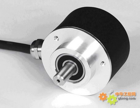

RS485输出型智能多圈绝对值编码器
产品名称:
RS485输出型智能多圈绝对值编码器
型  号:
价  格:
0.00
型号:
径向侧出
轴向后出
夹紧法兰
GAX60 R13/12E10 LB   订货号GMX9630
GAX60 R13/12E10 LA   订货号GMX9330
同步法兰
GAX60 S13/12E06 LB   订货号GMX9631
GAX60 S13/12E06 LA   订货号GMX9331
盲孔轴套
GAX60 H13/12E12 LB   订货号GMX9634
GAX60 H13/12E12 LA   订货号GMX9334
* 内部绝对值码盘,机械齿轮组真多圈,全数字化计值。
* RS485自由协议输出,方便连接各种PLC及上位机设备。
* EasyPro软件设定,多用途、多功能,直接对应单圈多圈角度、多圈长度、转动平移速度测量。
* 多地址设定;通讯波特率设定,分辨率、方向设定。
* 外部置位线设定预设位置,安装方便,无需找零。
特性参数:
工作电压:
10~30Vdc 极性保护
消耗电流:
< 110mA(24Vdc)  < 190mA(12Vdc)
输出信号:
RS485数字信号,可设定长度、角度、速度应用输出
分 辨 率:
4096/圈
连续圈数:
1~4096圈
EasyPro:
地址可设定,通讯波特率设定(9600~115200),可RS485信号连接PLC,或转RS232或转USB连接计算机,可EasyPro智能设定
工作温度:
-25~80℃     编程时温度范围:0℃~70℃
储存温度:
-40~80℃
防护等级:
外壳IP67  转轴IP65
振动冲击:
20g,10~2000Hz;100g,6ms
允许转速:
2400转/分
输出刷新周期:
<1ms
连接电缆:
1米屏蔽电缆径向侧出(其余形式可订货)
外形特征:
金属外壳,密封双轴承结构(见外形尺寸附图)
信号调整:
可分辨率、方向设置;可预设位置,外部置位,例如外部置零
