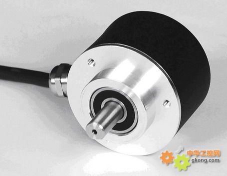

SSI同步串联信号输出多圈绝对值编码器
产品名称:
SSI同步串联信号输出多圈绝对值编码器
型  号:
GMX425 RE10 SGB
价  格:
0.00
型号:
径向侧出
轴向后出
夹紧法兰
GMX425 RE10 SGB
GMX425 RE10 SGA
同步法兰
GMX425 SE06 SGB
GMX425 SE06 SGA
盲孔轴套
GMX425 HE12 SGB
GMX425 HE12 SGA
* 绝对值码盘,高精度全数字化,无需外加电池,无信号干扰、零点飘移之虞。
* SSI数字输出,最快可设时钟频率500KHz,高速度、高精度控制。
* 每圈4096分辨率,连续4096圈。
* 宽工作电压,极低的耗电流。
* 夹紧法兰、同步法兰或盲孔轴套,国际标准外形结构。
* 与德国各款25位SSI编码器可互换。
工作电压:
10~30Vdc极性保护
消耗电流:
40mA(24Vdc);80mA(12Vdc)
输出信号:
25位SSI同步串行信号
分 辨 率:
4096/圈,连续4096圈
准 确 度:
0.3°
时钟速率:
最快可设时钟频率500KHz,推荐使用125KHz
工作温度:
-25~80℃
储存温度:
-40~80℃
防护等级:
外壳IP67  转轴IP65
振动冲击:
20g,10~2000Hz;100g,6ms
允许转速:
2400转/分
停电保存:
停电不影响位置保存
连接电缆:
1米屏蔽电缆径向侧出(其余形式可订货)
外形特征:
金属外壳,密封双轴承结构  (特殊外形可订做)
