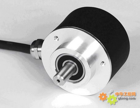

* 单圈绝对值数字码盘,同一编码器兼具CW与CCW选择。
* 单圈编码器兼具计圈信号,可多圈工作,停电旋转不大于90度。
* 12位4096线分辨率(1024线,2048线可订货)。
* 宽工作电压范围, 10~30Vdc,极性保护。
* 宽工作温度范围,-25~80℃;储存温度: -40~80℃。
* 并行推挽输出,可自选基准电压值,直接连接各种设备。
* 自带核心运算芯片,可置零位。
* 夹紧法兰,同步法兰或盲孔轴套,国际标准型,其他外形可选。
特性参数
输出接口(以产品说明书为准)
工作电压:
10~30Vdc 极性保护
芯缆颜色
信号输出
消耗电流:
40mA(24Vdc);80mA(12Vdc)空载
棕色
10~30V
输出信号:
并行推挽输出型 高电平有效(并行输出电压值可灵活设定)
蓝色
0V
输出代码:
格雷码  (或格雷余码); CW或CCW可选
黑色
20
输入信号:
KVCC并行输出基准电压,输出压降<2V
深灰
21
分 辨 率:
≤12位,最高4096线 (订货选择)
中灰
22
准 确 度:
0.3°
浅灰
23
工作温度:
-25~80℃
白色
24
储存温度:
-40~80℃
红色
25
防护等级:
外壳IP67  转轴IP65
粉红
26
振动冲击:
20g,10~2000Hz;100g,6ms
浅粉
27
允许转速:
2400转/分
橘黄
28
连接电缆:
1米屏蔽电缆径向侧出(其余形式可订货)
黄色
29
外形特征:
金属密封外壳,密封双轴承结构;尺寸见附图
浅黄
210
浅绿
211
墨绿
CW
中绿
CCW
深紫
方向控制
浅棕
置位
浅蓝
Kvcc
浅紫
NC
