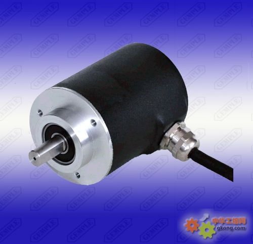

可靠的绝对值多圈编码器,强大的抗干扰特征,无电机与变频器干扰担忧;
全行程机械式绝对值位置信号,无停电滑动丢失零位位置担忧;
编码器4路开关点输出,可以任意设置上下限位置,任意调整起重机械可升降高度
编码器输出1RS485信号,可接触摸屏显示当前高度值和设置限位位置值,可实现远程监控。
型号参数
  工作电压:  10-30Vdc    极性保护
  输出信号:  4路OC输出,带负载能力<100mA;
              1路RS485输出;
      圈数: (1)16     (2)64        (3)4096
单圈分辨率: (1)1024   (2)256 (3)4096
      精度:  <±0.35°
  重复精度:  <±0.2°
  工作温度:  -20~80℃
  防护等级:  外壳IP67,转轴IP65
  震动冲击:  20g,10~2000Hz;100g,6ms
  允许转速:  2400转/分
  连接电缆:  1米屏蔽电缆径向侧出(其余形式可订货)
  外形特征: 外径58mm,金属外壳   密封双轴承结构
  安装法兰: 夹紧法兰Ø10mm   盲孔轴套 Ø12mm
