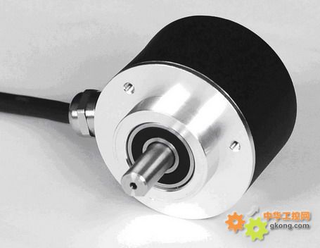

GMX425 SSI输出绝对值真多圈编码器
产品名称:
型  号:
GMX425 RE10 SGB
价  格:
上海精浦
SSI同步串联信号输出 多圈25位含校验位绝对值编码器
国际标准25位SSI格雷码输出,每圈分辨率12位4096线,连续12位4096圈,1位校验位。
型号
出线
安装形式
轴径
型号
出线
安装形式
轴径
GMX425 RE10 SGB
侧出
夹紧法兰
10mm
GMX425 RE10 SGA
后出
夹紧法兰
10mm
GMX425 SE06 SGB
侧出
同步法兰
06mm
GMX425 SE06 SGA
后出
同步法兰
06mm
GMX425 LE15 SGB
侧出
方型法兰
15mm
GMX425 LE15 SGA
后出
方型法兰
15mm
GMX425 HE12 SGB
侧出
盲孔轴套
12mm
GMX425 HE12 SGA
后出
盲孔轴套
12mm
* 绝对值码盘,高精度全数字化,无需外加电池,无信号干扰、零点飘移之虞。
* SSI数字输出,最快可设时钟频率500KHz,高速度、高精度控制。
* 每圈4096分辨率,连续4096圈。
* 宽工作电压,极低的耗电流。
* 夹紧法兰、同步法兰或盲孔轴套,国际标准外形结构。
特性参数
工作电压:
10…30Vdc极性保护
消耗电流:
<50mA(24Vdc)空载
输出信号:
24,25位SSI同步串行信号, 24位,25位时钟信号自动识别兼容,格雷码
线性分辨率:
1/65536FS
连续圈数:
1~4096圈
重复精度:
重复性±2BIT(实际精度与安装精度、轴同心度有关)
时钟速率:
最快可设时钟频率500KHz,推荐使用125KHz
工作温度:
-25~80℃
储存温度:
-40~80℃
防护等级:
外壳IP67  转轴IP65
振动冲击:
20g,10~2000Hz;100g,6ms
允许转速:
2400转/分
连接电缆:
1米屏蔽电缆径向侧出(其余形式可订货)
外形特征:
金属外壳,密封双轴承结构
