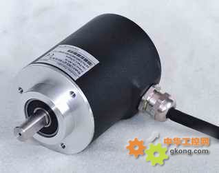

GMX425 CANopen总线输出型绝对值编码器
产品名称:
型  号:
GMX425 RE10 RCB
价  格:
上海精浦
型号
出线
安装形式
轴径
型号
出线
安装形式
轴径
GMX425 RE10 RCB
侧出
夹紧法兰
10mm
GMX425 RE10 RCA
后出
夹紧法兰
10mm
GMX425 SE06 RCB
侧出
同步法兰
06mm
GMX425 SE06 RCA
后出
同步法兰
06mm
GMX425 LE15 RCB
侧出
方型法兰
15mm
GMX425 LE15 RCA
后出
方型法兰
15mm
GMX425 HE12 RCB
侧出
盲孔轴套
12mm
GMX425 HE12 RCA
后出
盲孔轴套
12mm
* 国际标准高速CANopen总线型,最高1MHz的位速率。
* 支持NMT节点保护或心跳报文,支持多主站冗余,支持LSS层设置,自检、纠错、冗余,系统稳定,更加安全可靠。
* 可自带信息标识符,广播式发送,位置信号高速传输,可支持多点高速同步控制。
* 标准工业等级,宽电源、极性保护,宽温度,高防护等级,抗震动冲击能力强,军工、车载等级设计。
* 极强的抗干扰特性,电磁兼容EMC可达三级,即使无良好接地也能有效工作,适合在变频干扰环境下也能精确定位。
* EasyPr智能设定,多地址、波特率、分辨率、方向设定。
* 外部置位线设定预设位置,安装方便,无需找零。
* 单圈13位、多圈25位等多种型号可选
特性参数:
工作电压:
10~30Vdc 极性保护
消耗电流:
< 100mA
输出信号:
CANopen高速总线型,符合Cia DS301协议及DS406编码器专用协议,最高速率1MHz
分 辨 率
单圈4096~65536/圈
连续圈数:
1~4096圈
EasyPro:
地址可设定,通讯波特率设定(10KHz~1000KHz)
工作温度:
-25~80℃
储存温度:
-40~80℃
防护等级:
外壳IP67  转轴IP65
振动冲击:
20g,10~2000Hz;100g,6ms
允许转速:
2400转/分
连接电缆:
1米屏蔽电缆径向侧出(其余形式可订货)
外形特征:
金属外壳,密封双轴承结构(见外形尺寸附图)
信号调整:
可分辨率、方向设置;可预设位置,外部置位,例如外部置零
