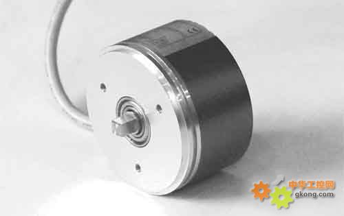

GMS412 手柄 方向盘绝对值编码器GTS412
产品名称:
型  号:
GTS270P
价  格:
上海精浦
* 驾驶舱手柄、方向盘信号反馈,尤适用于港口机械环境。
* 单圈绝对值码盘,无机械磨损、噪音、漂移。
* 宽工作电压范围, 10~30Vdc,极性保护。
* 并行推挽输出,短路保护。
* 宽工作温度范围,-25~80℃;储存温度: -40~80℃
* 无螺丝一次机压密封,防水轴承,IP65高防护等级。
* 自带核心运算芯片,可置位,含零位指示灯。
* 同步法兰,6mm方形转轴,安装简单迅捷。
特性参数
工作电压: 10~30Vdc 极性保护
消耗电流: 45mA(24Vdc);80mA(12Vdc)空载
输出信号: 并行推挽输出型 高电平有效(并行输出电压值可灵活设定)
输出代码: 0~255格雷码,左右方向信号,零位信号
分 辨 率: 2×8位,0.5度
准 确 度: 0.3°
工作温度: -25~80℃
储存温度: -40~80℃
防护等级: 外壳IP67  转轴IP65
振动冲击: 20g,10~2000Hz;100g,6ms
允许转速: 2400转/分
连接电缆: 0.4米屏蔽电缆径向侧出,DB15插头
外形特征: 金属密封外壳,密封双轴承结构,6mm方形轴;
