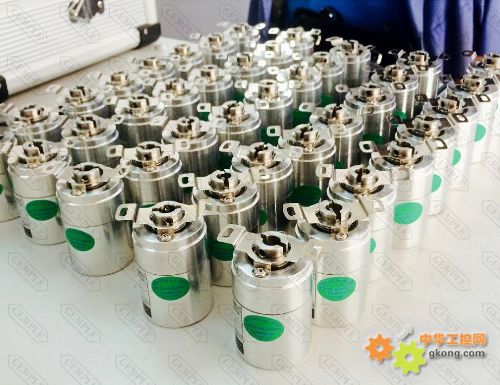

绝对值编码器GEX38 64HA08 RDB说明
*绝对值码盘,高精度全数字化,无需电池,无信号干扰、零点飘移之虞。
*高速数字通讯输出,高速度、高精度控制。
*冗余的绝对值信号输出,位置与速度控制的双闭环,更快更安全。
*提供485 主动通讯协议.
*5V工作电压,极低的耗电流。
型号GEX38 64HA08 RDB
特性参数:
工作电压 5Vdc
消耗电流 44mA(5V电源)
输出信号 RS485数字通讯输出
通讯协议 485主动通讯协议
分辨率/圈 256/64圈
EasyPro 编码器附缆线及软件,RS485信号转RS232或USB信号连接计算机(订货可选)。
重复精度 ±2bit(14位)
输出刷新周期 8ms(波特率为19200)
工作温度 -25~80℃
储存温度 -40~100℃
防护等级 IP65
允许转速 2400转/分(14位)
停电保存 停电不影响位置保存;
连接电缆 0.5米4芯屏蔽电缆轴向侧出,其余长度可订货;
外形特征 盲孔轴套法兰,金属外壳,密封双轴承结构  (见外形尺寸附图;特殊外形可订做)
