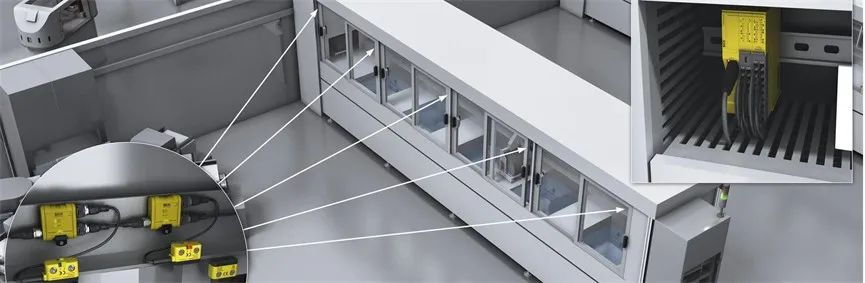

  如下图所示,为一台自动化涂布机,该设备结构庞大,分布2层,涉及多个工艺流程,但需要集中控制,在每个机台均配置了相关的安全类产品,例如:安全光幕,安全门开关,紧急停止等等。
  通过SICK 的安全串联解决方案:Flexi Soft/Flexi Compact配套Loop节点,有效地实现了客户的应用端需求。
  系统局部配置
  采用的产品
  Flexi Soft主模块,IO模块及通讯模块,Flexi Compact控制器,安全光幕(C4RD,C4C类),各类Flexi loop节点,安全门开关(RE13,STR1等),安全光电L41等。
  客户受益
  借助Flexi Loop安全串联,客户轻松地将多个传感器连接在一起,实现远距离传输,轻松高效地解决了这个问题。
  整个调试软件系统易于部署和操作,由于模块化设计和直观的配置软件,还节省了成本,而且可以使用相关模块,例如可以选用非安全的模块作为标准输入或输出。
  基于高安全级别的产品应用(特别是Flexi Loop的安全功能),它帮助客户实现了PLe Category 4,这是一些终端客户高度重视的。
  他们的主控制器还可以通过相关网关模块获取诊断或监控信息,这使得控制连接和信息透明成为可能。
