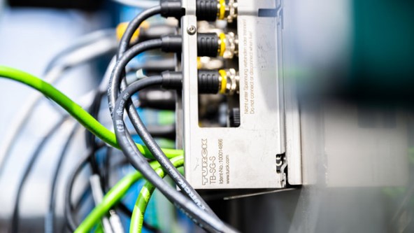

  “图尔克甚至能为我们推荐了长度合适的确切电缆类型。”Niels de Jong 如果之后通过增加加氢机的方式来扩展加氢站,就能相对容易地添加更多储氢箱储氢箱将氢燃料的压力维持在350 bar(卡车)或700 bar(乘用车)因为采用TB-SG不锈钢保护外壳,所以几乎所有TBEN I/O模块都获批用于ATEX 2区由于配备IP67 IMC接口设备,防爆传感器也能在没有控制柜的情况下安全地连接到2区的I/O模块图尔克能为我们提供适用于ATEX爆炸性区域的不同IP67解决方案。在客户处,我们只需连接电源线和数据线。“图尔克甚至能为我们推荐了长度合适的确切电缆类型。”Niels de Jong 如果之后通过增加加氢机的方式来扩展加氢站,就能相对容易地添加更多储氢箱

  第二代Resato加氢站采用模块化系统。因此,可灵活地增加和组合储氢容器、压缩机和冷却装置。但这些模块还必须获得ATEX 2区认证,并适用于连接1区和0区的本质安全信号。为了寻找在防爆领域能支持这种分散式概念的自动化合作伙伴,Resato的团队也参加了汉诺威工业博览会。各大供应商的工程师们在展台上展示了许多IP67 IO解决方案。但当问及是否有通过ATEX认证的IP67解决方案时,许多供应商都纷纷摇头。“除了图尔克。他们能为我们提供适用于ATEX爆炸性区域的不同IP67解决方案。据我们了解,图尔克对此很熟悉,也在市场上推出了相应的组件,”Lagendijk介绍了寻找分散式I/O解决方案的情况。
  为了更容易添加聚集体,每个聚集体上的所有信号必须汇聚在一条数据线上。因此,储氢单元需要工业以太网(更准确地是指ProFi net)I/O解决方案。由于Resato不想把过多精力浪费在保护外壳和相关的机械工作上,专家们寻找了耐热且适合户外使用的IP67 I/O模块。到目前为止,没有让自动化工程师汗流浃背的要求。
  概念开发期间进行密集咨询 因此,Resato为了其储氢单元与图尔克专家合作开发了分散式I/O概念。“图尔克真的是很好的合作伙伴。我们没有随随便便开发产品,而是就产品进行了深入交流,并考虑了不同的可能性。图尔克甚至推荐了最合适我们的线缆类型以及长度。”研发工程师Niels de Jong解释道。“我们需要图尔克这样的合作伙伴”。I/O概念完全分散实施-例如ATEX 0区和1区的本质安全传感器信号。通过IMC系列设备,图尔克提供IP67特殊接口模块。这些模块连接在防爆传感器(或执行器)和I/O设备之间,安全地隔离电路并转换信号电流。甚至安全相关信号也会分散到IP67 I/O模块TBPN上,TBPN通过Profisafe协议与安全控制器通信。
  模块化概念有助于实现离线测试并缩短调试时间
  Lagendijk解释说:“我们看中图尔克解决方案的其中一个原因是允许进行离线测试。“以前我们必须在生产现场进行测试,然后在客户现场拆除所有设备并重新布线。然后,我们必须再次测试所有输入和输出是否正确连接。如今,我们在我们的场所测试系统,并将所有连接器连接到远程I/O模块。在客户处,我们只需连接电源线和数据线。这样能为电气工作节省好几天的调试时间,也不再需要动用那么多电气工程师。”
