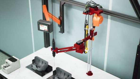

  角度传感器的定位元件由传感器外壳进行保护TBEN-S在辅助系统中充当边缘控制器TBEN-S I/O模块将相关产品型号的参数集提供给传感器角度传感器的定位元件由传感器外壳进行保护TBEN-S在辅助系统中充当边缘控制器
  在装配过程开始时,摄像头会识别当前的产品型号。该摄像头通过Profinet与PLC通信。然后,I/O模块将基于产品类型识别来控制缩放仪装配步骤的正确执行。
  缩放仪确保产品质量
  因此,缩放仪根据传感器系统来确保气动螺丝刀的装配步骤在正确的位置以正确的扭矩执行。螺丝刀依次由PLC启用。这样的好处在于I/O模块也可作为分布式控制装置通过Profinet与PLC通信、通过MQTT与MES通信以及通过Modbus TCP与气动螺丝刀的控制器通信。
