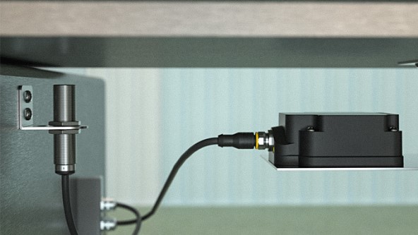

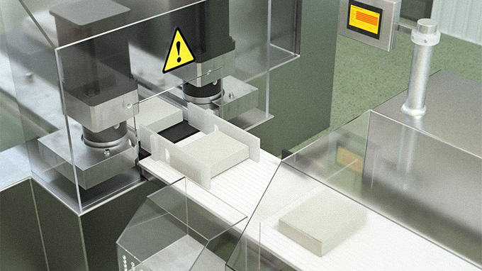

  HMI指示包装过程中的错误,并允许在过程工作流中进行更改在生产过程中对折叠盒的填装进行监控触发传感器和读/写头安装在传送带下面,以节省空间

  图尔克可提供完整的交钥匙解决方案,包括RFID射频识别系统、HMI人机界面操作设备和I/O模块,包括连接技术。包装装置配有一个胶粘标签,在系统中产品放置在包装中的每个工位,读/写头再将信息写到包装单元标签上。在过程结束时,标签信息与系统主控制器的设定值进行比较。如果值不同,ID系统将激活一个执行器,执行器从系统中移除相应的装置,并进行手动检查。
