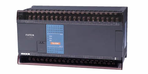

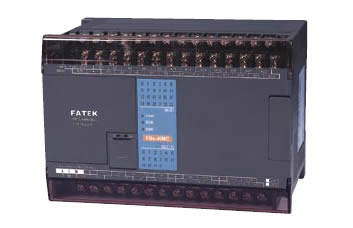

²úÆ·Ãû³Æ£º ÓÀºêFBsϵÁÐMC¸ß¹¦ÄÜÐÍÖ÷»ú
ÐÍ ºÅ£º FBs-_ _ MC
Æ· ÅÆ£º 15
°´´ËÔÚд°¿Úä¯ÀÀͼƬ
FBs-10MC¡ó¦¤¨C¡ò 6µã24VDCÊý×ÖÊäÈë(2µã200KHz£«2µã20KHz)£¬4µã(R/T/S)Êý×ÖÊä³ö(¡°T¡±»úÐ;ß2µã200KHz£«2µã20KHzÊä³ö)£¬Ò»¸öRS232»òUSBͨѶ¶Ë¿Ú(×î´ó¿ÉÀ©³äÖÁ5¸ö)£¬ÄÚº¬RTC£¬I/O²»¿ÉÀ©³ä
°´´ËÔÚд°¿Úä¯ÀÀͼƬ
FBs-14MC¡ó¦¤¨C¡ò 8µã24VDCÊý×ÖÊäÈë(2µã200KHz£«2µã20KHz)£¬6µã(R/T/S)Êý×ÖÊä³ö(¡°T¡±»úÐ;ß2µã200KHz£«4µã20KHzÊä³ö)£¬Ò»¸öRS232»òUSBͨѶ¶Ë¿Ú(×î´ó¿ÉÀ©³äÖÁ5¸ö)£¬ÄÚº¬RTC£¬I/O²»¿ÉÀ©³ä
°´´ËÔÚд°¿Úä¯ÀÀͼƬ
FBS-20MC¡ó¦¤¨C¡ò 12µã24VDCÊý×ÖÊäÈë(4µã200KHz£«2µã20KHz)£¬8µã(R/T/S)Êý×ÖÊä³ö(¡°T¡±»úÐ;ß4µã200KHz£«4µã20KHzÊä³ö)£¬Ò»¸öRS232»òUSBͨѶ¶Ë¿Ú(×î´ó¿ÉÀ©³äÖÁ5¸ö)£¬ÄÚº¬RTC£¬»î¶¯¶Ë×Ǫ́
°´´ËÔÚд°¿Úä¯ÀÀͼƬ
FBs-24MC¡ó¦¤¨C¡ò 14µã24VDCÊý×ÖÊäÈë(4µã200KHz£«6µã20KHz)£¬10µã(R/T/S)Êý×ÖÊä³ö(¡°T¡±»úÐ;ß4µã200KHz£«4µã20KHzÊä³ö)£¬Ò»¸öRS232»òUSBͨѶ¶Ë¿Ú(×î´ó¿ÉÀ©³äÖÁ5¸ö)£¬ÄÚº¬RTC£¬»î¶¯¶Ë×Ǫ́
°´´ËÔÚд°¿Úä¯ÀÀͼƬ
FBs-32MC¡ó¦¤¨C¡ò 20µã24VDCÊý×ÖÊäÈë(6µã200KHz£«2µã20KHz)£¬12µã(R/T/S)Êý×ÖÊä³ö(¡°T¡±»úÐ;ß6µã200KHz£«2µã20KHzÊä³ö)£¬Ò»¸öRS232»òUSBͨѶ¶Ë¿Ú(×î´ó¿ÉÀ©³äÖÁ5¸ö)£¬ÄÚº¬RTC£¬»î¶¯¶Ë×Ǫ́
°´´ËÔÚд°¿Úä¯ÀÀͼƬ
FBs-40MC¡ó¦¤¨C¡ò 24µã24VDCÊý×ÖÊäÈë(6µã200KHz£«2µã20KHz)£¬16µã(R/T/S)Êý×ÖÊä³ö(¡°T¡±»úÐ;ß6µã200KHz£«2µã20KHzÊä³ö)£¬Ò»¸öRS232»òUSBͨѶ¶Ë¿Ú(×î´ó¿ÉÀ©³äÖÁ5¸ö)£¬ÄÚº¬RTC£¬»î¶¯¶Ë×Ǫ́
°´´ËÔÚд°¿Úä¯ÀÀͼƬ
FBS-60MC¡ó¦¤¨C¡ò 36µã24VDCÊý×ÖÊäÈë(8µã200KHz)£¬24µã(R/T/S)Êý×ÖÊä³ö(¡°T¡±»úÐ;ß8µã200KHz)£¬Ò»¸öRS232»òUSBͨѶ¶Ë¿Ú(×î´ó¿ÉÀ©³äÖÁ5¸ö)£¬ÄÚº¬RTC£¬»î¶¯¶Ë×Ǫ́
