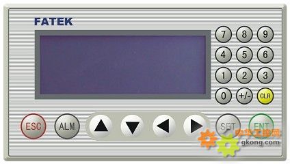

²úÆ·Ãû³Æ£º Îı¾ÏÔʾÆ÷ FD202
ÐÍ ºÅ£º FD202
Æ· ÅÆ£º 15
ÏêϸÐÅÏ¢£º
ÏÔ   ʾ  ÆÁ£º3.7"STN Òº¾§ÆÁ
·Ö   ±æ  ÂÊ£º192 ¡Á 64 ÏñËØ£¨Ö§³Ö4ÐСÁ12ÖÐÎÄ×Ö·ûÏÔʾ£©
LCM   ÀàÐÍ£º°×ÆÁºÚ×Ö
LCM   ÊÙÃü£º25¡À2¡æ¡¢65¡À10%RHÌõ¼þÏÂ50000СʱÒÔÉÏ
ÁÁ       ¶È£º60 cd/m2  £¨µçλÆ÷µ÷½Ú£©
É«       ²Ê£ºµ¥É«
±³   ¹â  µÆ£º³¤ÊÙÃüLED°×¹â
C  P U£º8λ´¦ÀíÆ÷     ´æ´¢Æ÷ 64KB Flash ROM
Åä  ·½¼ÇÒäÌ壺2KB EEPROM
ͨ  ÐÅ ¶Ë ¿Ú£ºCOM1: PC-RS232 £» PLC-RS232/RS485/422
¹¦  ÄÜ °´ ¼ü£º20¸ö¿É×ÔÓɶ¨Òå
ʵ  ʱ ʱ ÖÓ£ºÓУ¨30PPM¾«¶È£©
ÔÊ  Ðí µô µç£º20msÒÔÄÚ
Ò»°ã¹æ¸ñ
 ¹©  µç µç Ô´£º12¡«24 VDC ¡À10£¥ <150mA @ 24VDC
¿¹ ¸É ÈŲâÊÔ£ºµçѹ1500Vp-p£¬Âö³åÖÜÆÚ1us£¬³ÖÐø1s
ÄÍ  ѹ ²â ÊÔ£º500 V AC 1·ÖÖÓ
¾ø  Ôµ µç ×裺³¬¹ý 10M Å·Ä· @ 500V DC
·À  Õð ²â ÊÔ£º10 ¡« 25 Hz (X¡¢Y¡¢Z·½Ïò 2G 30·ÖÖÓ)
·À  »¤ µÈ ¼¶£ºIP65 £¨ Ç°Ãæ°å £©
¹¤×÷»·¾³Î¶ȣº0 ¡« 50 ¡æ
¹¤×÷»·¾³Êª¶È£º20 ¡« 90 % RH (·ÇÀäÄý)
´¢  ´æ Π¶È£º 20¡æ ¡« 70¡æ¡¡
Íâ  ÐÎ ³ß ´ç£º172 x 95 x 30 mm
°²×°¿ª¿×³ß´ç£º165 x 86 mm
Àä  È´ ·½ ʽ£º×ÔÈ»·çÀä
ÖØ              Á¿£º0.3 Kg
